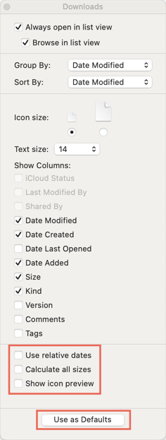

der Synology Knowledge Center Artikel sieht interessant aus:
Könnte auch für die QNAP helfen,... We will try...
https://kb.synology.com/de-de/DSM/tutorial/smb_speed_up_finder_browsing#:~:text=Um das Vorschaufenster zu deaktivieren,⇧ %2B ⌘ %2B P).
Zitat
Symbolvorschau deaktivieren
Die Symbolvorschau bietet zwar einen schnellen Überblick über den Dateiinhalt (siehe Screenshot unten, der den Unterschied zwischen Aktivieren und Deaktivieren der Symbolvorschau zeigt), kann jedoch das Surfen verlangsamen und zusätzliche Ressourcen auf Ihrem Mac verbrauchen.
Symbolvorschau deaktivieren:
  1. Öffnen Sie ein Finder-Fenster. Klicken Sie auf Ansicht und wählen Sie Ansichtsoptionen anzeigen (oder drücken Sie ⌘ + J).
  2. Deaktivieren Sie Symbolvorschau anzeigen. Darüber hinaus können Sie Relative Daten verwenden und Alle Größen berechnen deaktivieren, da diese Optionen auch den Dateizugriff insgesamt verlangsamen können.
  3. Klicken Sie auf Als Standard verwenden, um die Einstellung auf alle Ordner anzuwenden.
Vorschaufenster ausblenden
Der Vorschaubereich im Finder zeigt große Miniaturansichten an, deren Erstellung zusätzliche Zeit und Systemressourcen in Anspruch nehmen kann, wenn Ihr Ordner viele hochauflösende Videos und Bilder enthält.
Um das Vorschaufenster zu deaktivieren, öffnen Sie ein Finder-Fenster. Klicken Sie auf Ansicht und wählen Sie Vorschau ausblenden (oder drücken Sie ⇧ + ⌘ + P).
Verhindern, dass der Mac .DS_Store-Dateien liest
Die .DS_Store-Dateien speichern die Metadaten des Finders auf Ihrem Synology NAS und sind normalerweise im Finder verborgen. Wenn Sie macOS 10.13 (High Sierra) oder höher installiert haben, können Sie verhindern, dass Ihr Mac .DS_Store-Dateien liest, um das Surferlebnis zu verbessern.
